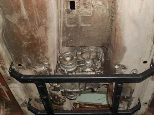

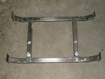

    Колеги вижте този линк http://autoclub.tomsk.ru/viewtopic.php?t=358. Доколкото успях да предведа е доста добре за вибрации и шум. Тъй като при мен беше леко прогнило около местата за захващане на раздатката и се наложи за се заваря и сега раздатката е леко на криво. Не може да се изправи.
    Искам да дискутираме тази рама, кой какви виждания има, плюсове и минуси, някой слагал и е нещо подобно и така нататък. Как му се вижда чертежа?

    Няма какво да се дискутира.
    Вземаш тоя чарк от Шевролет Нива, слагаш го, и започваш да се наслаждаваш на живота. Нивоводите така и правят, известен стар проблем.
    Между другото, някога така е било и проектирано. После за поевтиняване на конвейера е заминало това, което сега знаем като Нива. А Шевинивата е началния проект със сменени тенекии.

    Е то ако го има готово е още по-добре. От сайта има скици на това да си го завариш сам.

    Не вярвам да се продава по магазините, но щом е стандартна част, то няма как да не може да се изпише. Предполагам обаче ще трябва да се събере бройка и да се говори с вносител на части.
    Вариант 2 - изработка по поръчка.
    Честно казано така доколкото чета е добър "ъпгрейд".
    П.С. Ще поръчам да ми сгънат една такава конструкция другата седмица. Дано мерките отговарят точно

    Правих тази конструкция на бившата ми Нива,но я изхвърлих след време,поради един много сериозен недостатък-при преодоляване на по-дълбоки коловози и гърбици там където преди минавах,с нея ми опираше- а дори и неможех да мина.Иначе си има и свойте положителни страни,но в моя случай ми пречеше като се има в предвид къде я карах.

    А като центроване и вибрации как беше, имам предвид в сравнение със предното захващане.

    Такава рамка мислех да си правя още преди година,но именно поради намалената проходимост се отказах-за мен това хич не е маловажно.Затова си реших проблема със захващането на раздатката с разпробиване на пода,леко подсилване и "пускане" на болтове 10мм. за надеждното и закрепване.За сега това ми е напълно достатъчно,като здравина и възможност за добра геометрична проходимост.

    Здрствейте колеги аз съм правил нещо подобно и съм много доволен в интерес на истината. Вибрациите намаляха значително не че ги няма но определено са по-малко. При потегляве вече не ми се налага да подавам газ повече от необходимото и най-приятния момент в цялата работа е че мога да разговарям със спътниците си и да слушам музика при скорост от 80-90 километра в час нещо, което преди това не ми се получаваше.
    Ако можеш да прежалиш 4-5 см от просвета при раздатката няма какво да губиш.

    Това наистина ли пада по-ниско от диференциалите? Не ми се вярва тъй, че с какво се намалява клиренса? Това според мен ще закача само на върховете на хълмчета.
    А вариант да се направи по-фина като размери, но от по-здрав метал?

    Какво ще кажете за по-тънка, но кръгла тръба?

    Не не пада по-носко от дифовете идва на нивото на катализатора, но все пак намалява клиренса точно по средата на автомобила.

    PrПредполагам може да се направи от каквото поискаш стига размерите да са същите. Но найстина 2 сантиметра не са чак толкова много, на мен не ми се налага да минавам такива терени и затова си мисля да я направя. Според мен като се намалят вибрациите и шума ще се понижи. Но цялата работа е да се центрова добре и да се пробият дупките в гредите много точно.

    Що се отнася до проходимостта в дълбоки коловози с рамка или без няма значение-така или иначе колата първо ляга на носачите и задния диференциал,а рамката остава на по-високо.Ако обаче говорим за преминаване през висока,къса гърбица там вече нещата са коренно различни и "теста" се печели от Нивата със стандартно захващане на раздатката.

    Реших да експерементирам с рифелова ламарина , която да служи за опора на раздатката и опора за допълнителен тампон на опашката на скоростната кутия . Захващането ще го направя за праговете/ гредите/ .
    Налага се да направя опора на СК , защото резбите за болтовете , който държат ухото на оригиналния тампон са разбити и постоянно искат притягане. Този тампон ще поеме част от товара и същевременно ще държи СК и раздатка в една ос .
    Когато стане готово/ и ако проработи / ще пусна снимки.

    Идеята заслужава внимание. Но какво би станало, ако при минаване над тясна висока гърбица с камък отгоре, което на терена е твърде обикновен случай, рамката се удари, и изкриви и от това се промени положението на раздатката? Или да се подсигури с ламаринен щит под кутията ...
    Където не стига Нива, се стига с хеликоптер.

    Раздатката със или без тази рамка трябва да си се центрова,а за вибрацийте -съвсем малко намаляха.Не си мислете,че с монтирането на такава рамка ще решите проблема с вибрацийте.Раздатъчната кутия няма как да не вибрира при натоварване с това си захващане.
