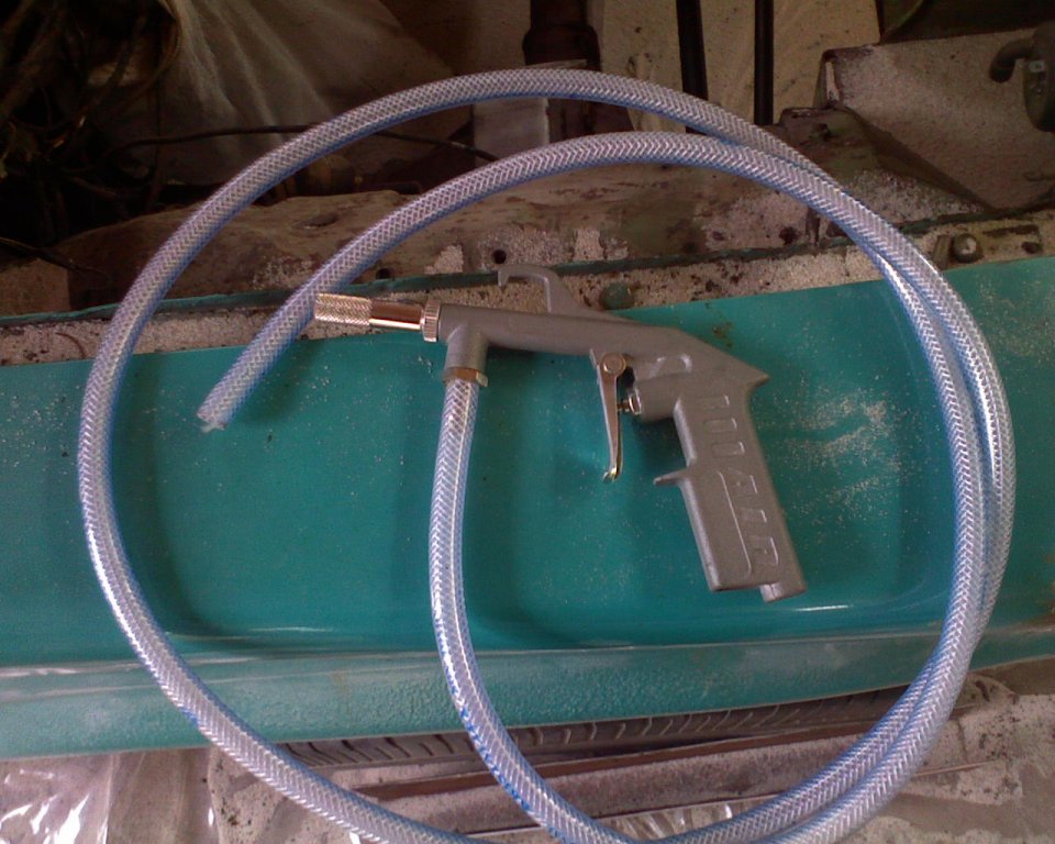

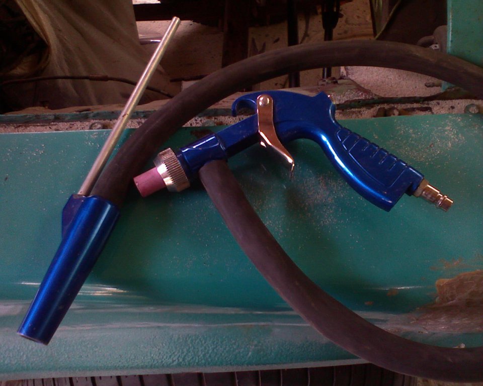

    Ще прикача снимки на пистолетите,с който се сдобих,синия е от Илиенци,другия от Бриколаж.

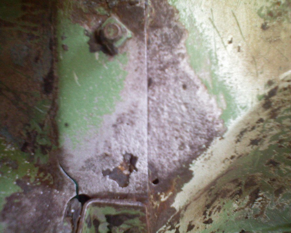

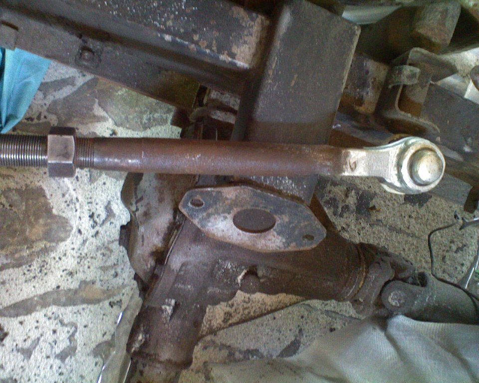

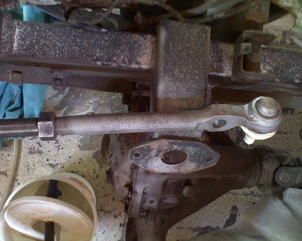

    Ето,няколко снимки.Кормилна щанга-преди и след песъкоструене и едно място в коша на джипката.
