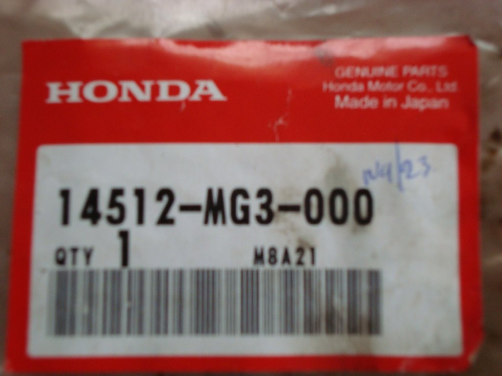

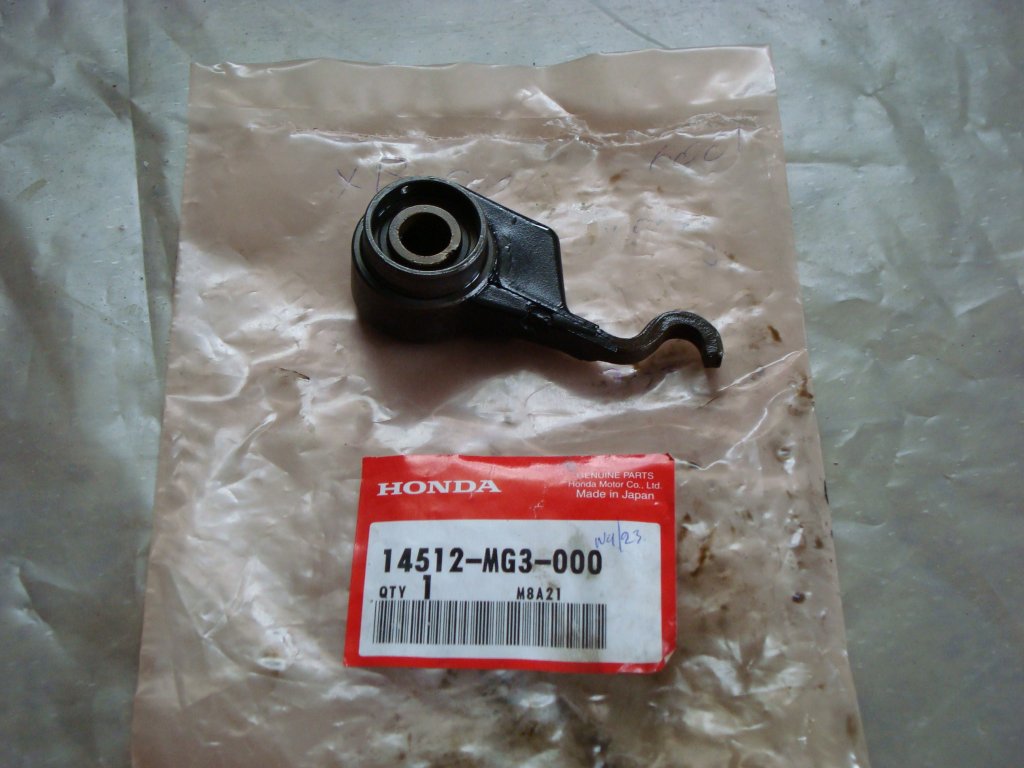

    Имах такъв проблем и аз.Оказа се,че проблема при мен е обтегача на веригата.При студен двигател изобщо не работи и се връщаше свободно назад,а при топъл двигател сработва(предполагам от топлината ролките които са вътре в него се разширяват и зацепват).Смених го и всичко се оправи.Това в дясно на двигателя не е ,,врътка,, а е оста на обтегача,която се изважда при смяна.Обтегача е автоматичен и не може да се натяга ръчно.

    Незнам точно как се казва на англииски.Смяната не е трудна.Ще кача снимка на обтегача,за да видиш какво представлява.

    На мен ми струваше 90лв.
    Да ясно, но се сваля главата нали?
    Mжду другото гледам че се продава и само пружината, а целия механизъм е 40$ без транспорта, дали ще ,мине номера номера само с пружина за 5$ обаче не се знае.
    Колега благодаря ти за отделеното време да правиш снимки и т.н.
    Определено информация която получих ще ми е от полза.
    Ако имаш време може да опишеш на две на три как си сменил твоя обтегач и има ли няккави тънкости, ако не здраве да е.

    Само с пружината няма да стане,трябва да смениш обтегача,пружината може и да не я сменяш,макар,че е за предпочитане.Не е нужно да сваляш главата,сваля се само капака на клапаните.Като свалиш капака,зад десния всмукателен клапан,до обтегача има болче,което трябва да развиеш.След това сваляш разпределителния вал(за по-лесна работа).С клещи издърпваш ,,врътката,,която е отвън на главата и сваляш обтегача.При зацепване на ангренажната верига коляновия вал трябва да бъде на марка-Т,двата белега на разпределителния вал хоризонтално(успоредно на главата),гърбиците надолу.Надявам се да съм обяснил правилно и дано съм бил полезен.Успех!
